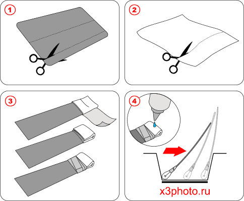

3) Мокрая чистка
Мокрая чистка решает практически все проблемы, наиболее эффективна и одновременно наиболее опасна. Помимо пыли, мокрая чистка убирает разводы, оставшиеся от предыдущих неправильных чисток, засохшие пятна, в общем все что угодно.
Вам понадобятся следующие инструменты: жидкость для чистки оптики Eclipse и салфетки Pec-Pad. Eclipse представляет собой 94%-й метиловый спирт (осторожно: сильный яд!), и сгодится любой его эквивалент. Салфетки Pec-Pad также можно заменить на другие, но именно Pec-Pad гарантируют абсолютную чистоту и мягкость.
Далее вам понадобится ненужная пластиковая карточка. Отрежьте от нее продольную полоску шириной чуть меньше матрицы. Назовем эту полоску "шваброй". Надо заметить, что готовые "швабры" под разные размеры матриц имеются в продаже, но это баловство, не так ли?
"Швабра" должна быть упругой — именно поэтому мы делаем ее из пластиковой карточки. Это поможет избежать лишнего давления на матрицу — от нажима "швабра" будет просто прогибаться.
Мокрая чистка матрицы "шваброй", изготовленной из старой пластиковой карточки и салфетки Pec-Pad, и смоченной жидкостью Eclipse.
Отрежьте от салфетки Pec-Pad полоску шириной около 2 сантиметров. Оберните этой полоской конец "швабры" так, чтобы край полоски выступал наполовину. Затем выступающий край загните и примотайте скотчем. Капните на салфетку пару капель Eclipse.
Теперь поставьте швабру наклонно у одного края матрицы и проведите ей до другого края матрицы. Если жидкости недостаточно, салфетка будет "скрипеть" — вы это почувствуете. Если жидкости слишком много, будет оставаться длинный мокрый след, высыхающий с разводами. Правильно смоченная "швабра" идет без скрипа, очень легко и гладко, и оставляет короткий, тут же начисто высыхающий след. В идеале матрица станет чистой как стеклышко (буквально). В идеале требуется всего один проход, чтобы очистить матрицу. Если решите повторить, то апологеты мокрой чистки рекомендуют использовать одну "швабру" на один проход. Но я не верю, что никто не уступил соблазну провести одной "шваброй" несколько раз.
